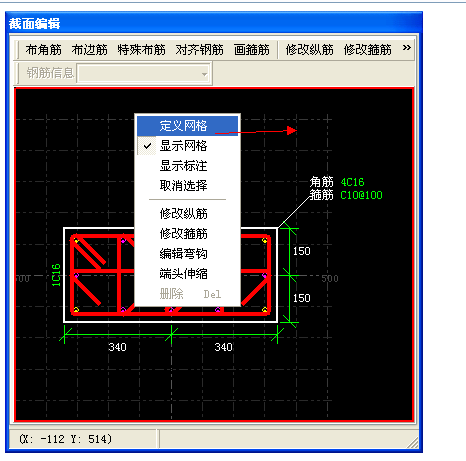

    你好,請問柱大樣的截面編輯中,我想把一條尺寸線200mm修改成300mm寬,修改后的長度是向右增長,我想讓它向左增長,怎么改變基準線方向?
    你好:軟件在柱子的截面編輯里編輯時默認的是按中心線來兩邊均分尺寸的,你如果想修改尺寸后往左側方向變化,只有在截面編輯里右鍵,在里面選擇定義網格,也就是重新編輯一下網格尺寸,否則修改尺寸時總的長度是不會變化的。左邊修改加大尺寸后,右邊就是縮小尺寸了。

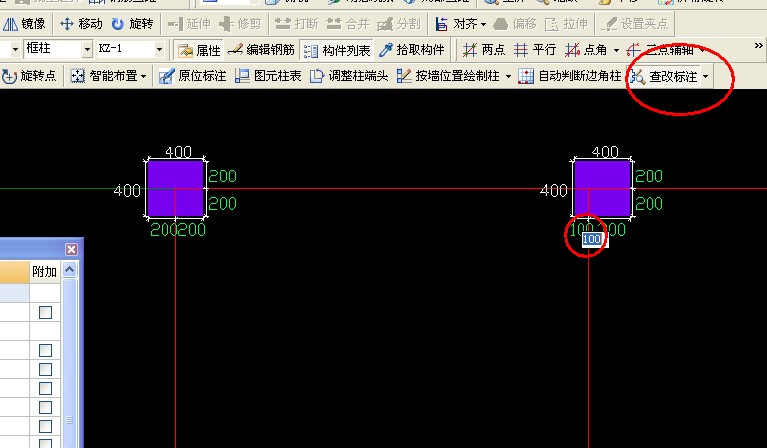

  • 可以用工具欄上“查改標注”。
    修改成
