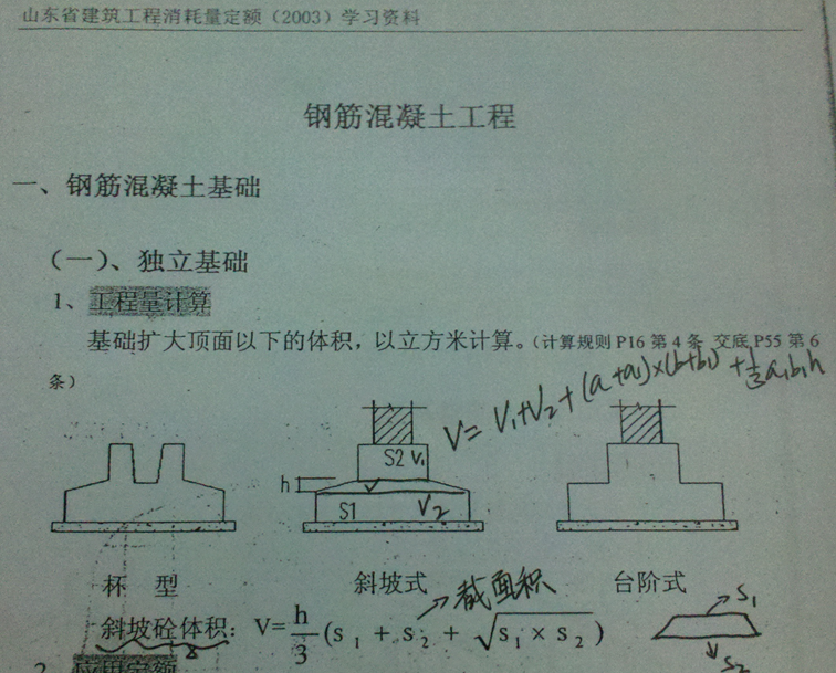

  • 四棱臺(tái)的獨(dú)立基礎(chǔ)
    請(qǐng)問下這種獨(dú)立基礎(chǔ)混凝土量怎么算,最好寫下計(jì)算公式,謝謝
    四棱臺(tái)
    棱臺(tái)
我來答 收藏  舉報(bào)
    按四棱臺(tái)+長(zhǎng)方體計(jì)算就行了。V=(1.1*0.75+2.4*2)*0.25/2+2.4*2*0.35
    2013-12-26 10:09:39
  • 1、下部按長(zhǎng)方體,上部按四棱臺(tái),V=(1/3)H(S上+S下+√[S上×S下]);
    2、V=2.4*2*0.35+(1.1*0.75+2.4*2+√1.1*0.75*2.4*2)*0.25/3
    3、在圖形算量軟件中,繪制出來,就可以計(jì)算出工程量;
    2013-12-26 10:04:09
  • v=2.4*2*0.35+{2.4*2*2.4*2+0.75*1.1*0.75*1.1+根號(hào)下(2.4*2*2.4*2*0.75*1.1*0.75*1.1)}*0.25/3
    四棱臺(tái)的簡(jiǎn)便公示v=h/3*{s上+s下+根號(hào)下(s上*s下)}
    2013-12-26 10:00:24
