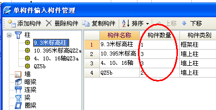

    1、哪個方便啊? 2、在如圖界面下,我要乘以多少層,或者多少個怎么辦呢? 我構件管理是樓梯A,然后在里面計算梯段、梯板、梯柱 這些梯段、梯板、梯柱 要乘以個數,應該怎么辦?

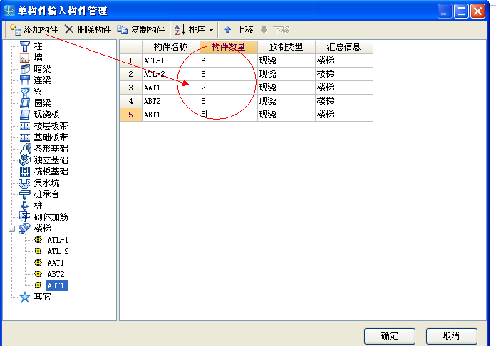

  • 在首層 選擇 單構件 輸入,在 構件管理中 定義 所有的 樓梯構件,相同構件在數量中輸入,這樣 計算 方便快捷,便于查看工程量。
    用繪圖輸入 只能輸入 樓梯柱、樓梯梁和休息臺板,且 費時費力。尤其是休息板需要設置分層。

    如果多層的梯梁和梯柱都是一樣的,可以直接在單構件里輸入,但一般情況下還是在繪圖里畫的,因為這樣不需要自己手工計算的。
    同樣的梯板有好多個的話,可以在構件管理時輸入梯板的總數就行了,在單構件輸入時,只要輸入一個梯板的鋼筋就行了,匯總計算后會乘以你輸入的總數的。
