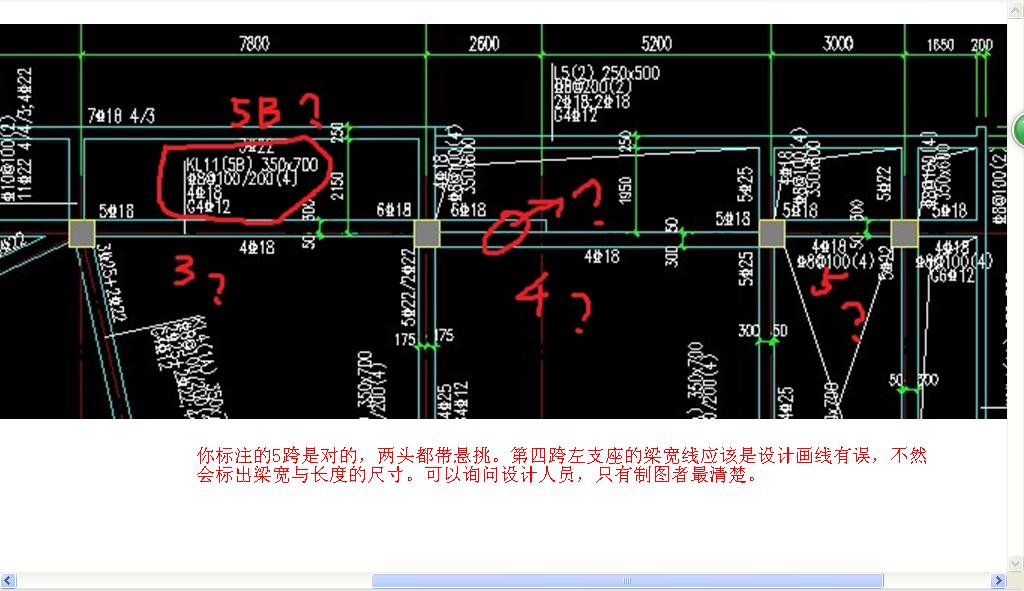

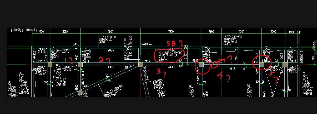

    非常感謝這里熱心的專家,幫我回答了好些問題。。由衷的感謝。。 還是有問題,如圖KL11(5B),是我標的那5跨嗎?其中的第四跨我打問號的部位有兩道線,是什么意思?這一塊的梁是多寬?怎么看?
    配筋
    問題補充:我打問號的部位似乎是兩道梁,是嗎?是截面加寬了嗎?
    梁配筋

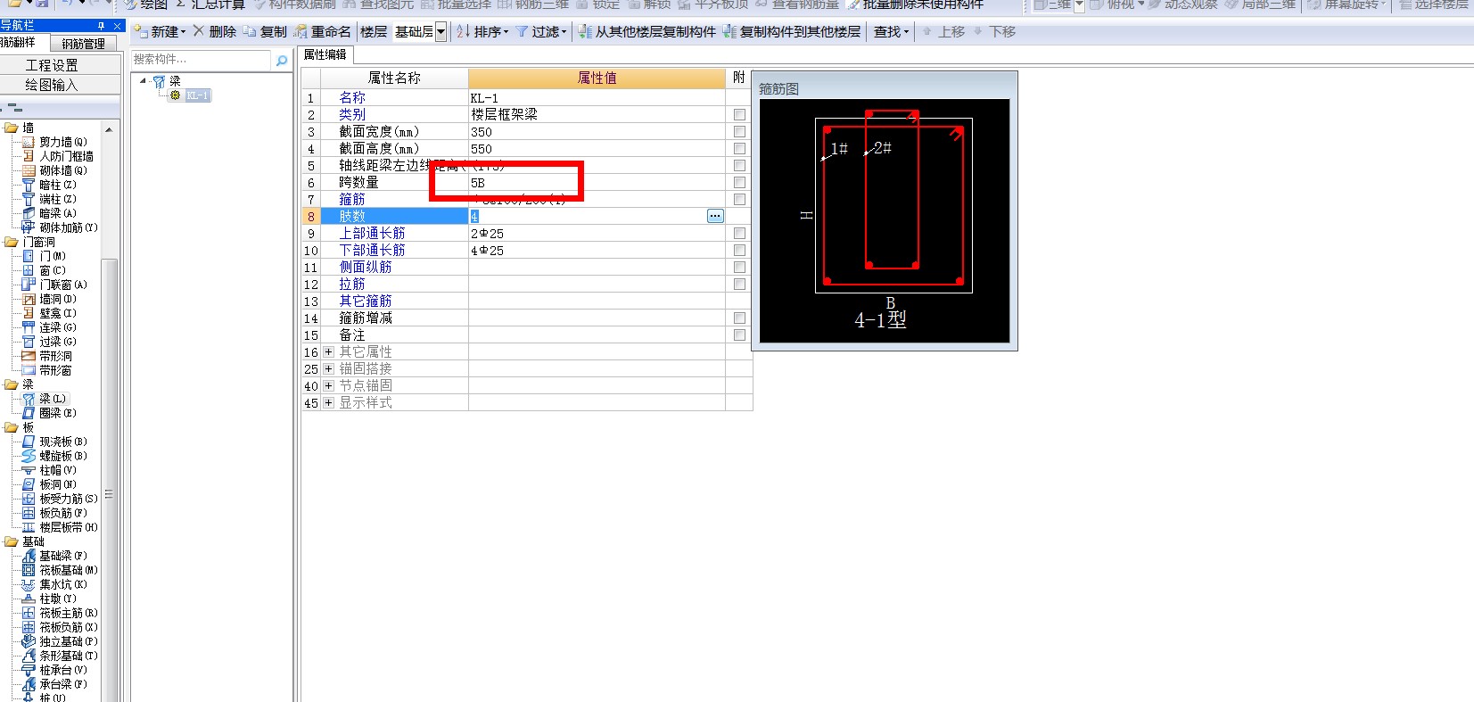

  • 在定義構件中輸入 5B,
    繪圖后實際是 7 跨。

  • 這道梁是5跨,頭尾是懸臂梁,在梁偏移處,需要在原位標注識別時的相應跨中輸入。

  • 您好 您標注的5跨是正確的,他是不包括2邊的懸挑斷的跨數的,您第2個打問號的地方是有重疊的,規范的圖紙標注是沒有這樣的標注方式的,您的這個cad圖紙設計的不是跟規范,建議您向設計單位確認一下在設置梁的變截面。
