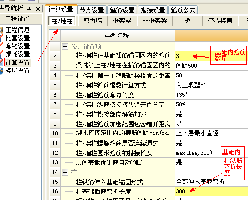

  • 獨立柱基礎(chǔ)里面的豎向鋼筋怎么定義?
    紅色相框中的鋼筋,在定義獨立柱的時候要填寫么?寫在哪?若定義時不用考慮,那豎向鋼筋什么時候計算呢?
    立柱基礎(chǔ)
    獨立柱
    紅色相框中的鋼筋,在定義獨立柱的時候是要填寫的;具體設(shè)置在計算設(shè)置中;見圖
    柱豎向鋼筋;分別按兩棵柱的配筋定義布置柱,匯總計算就把柱的鋼筋計算好了。

  • 截圖看不清楚,放大后 也看不清楚。如果是框架柱的鋼筋,在定義柱的 時候輸入,如果是雙杯口 基礎(chǔ) 就要在 獨立基礎(chǔ)的定義構(gòu)件中的 其他鋼筋中輸入鋼筋。
