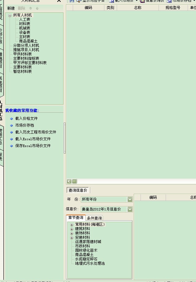

    我從廣 聯達信息價下載了安裝包,安裝在GCN4.0下2007基價定額庫目錄下,為什么在GCN4.0導入市場價時不能實現
  • 我從廣 聯達信息價下載了安裝包,安裝在GCN4.0下2007基價定額庫目錄下,為什么在GCN4.0導入市場價時不能實現
    信息價下載后不是市場價,不能用市場價導入的,你要安裝在軟件默認的目錄下,然后新建一個工程,要必須配合安裝目錄的定額才行,比如默認的安裝上好是2007基礎定額的,那么你建工程的時候也必須那2007的才行,然后在人材機的界面就會自動出來一個查詢信息價的窗口的。
