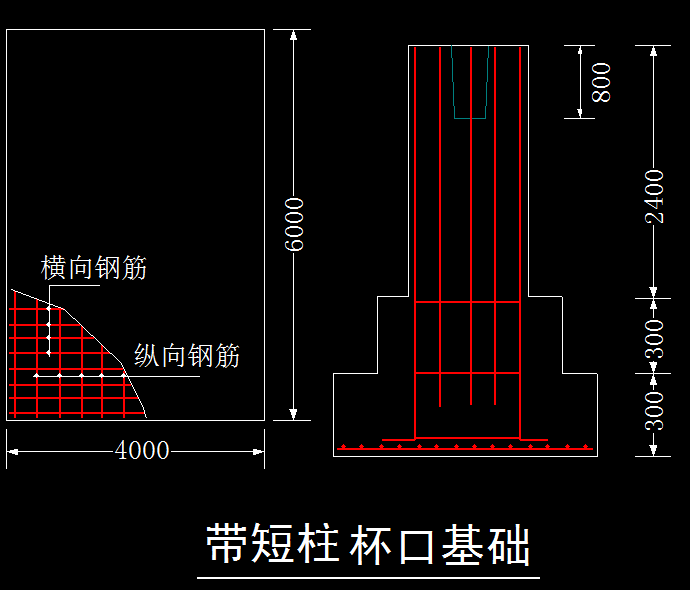

  • 基礎梁鋼筋的設置?
    用參數化基礎梁畫,但是有些鋼筋的設置不知道怎樣設置?求解答
    參數化
    下面是條形基礎,中間是基礎梁。分別定義條形基礎和基礎梁。
    2013-12-18 10:00:00
  • 分開上面是基礎梁,下面是條基分開定義就行了
    2013-12-18 10:07:42
  • 首先,這不是條基,條基指的是磚基礎,而這個不是。你可以定義它為基礎梁,然后采用異形梁的畫法,可以在里面編輯鋼筋。這個你應該會吧。
    2013-12-18 10:19:21
  • 新建一個帶杯口的參數化獨立基礎,然后在我截圖位置中,鋼筋是需要對照軟件輸入,一樣的地方直接輸入,有稍微差別的在編輯鋼筋中修改。軟件沒有但是工程有的鋼筋,在單構件輸入中手算在添加上去。
