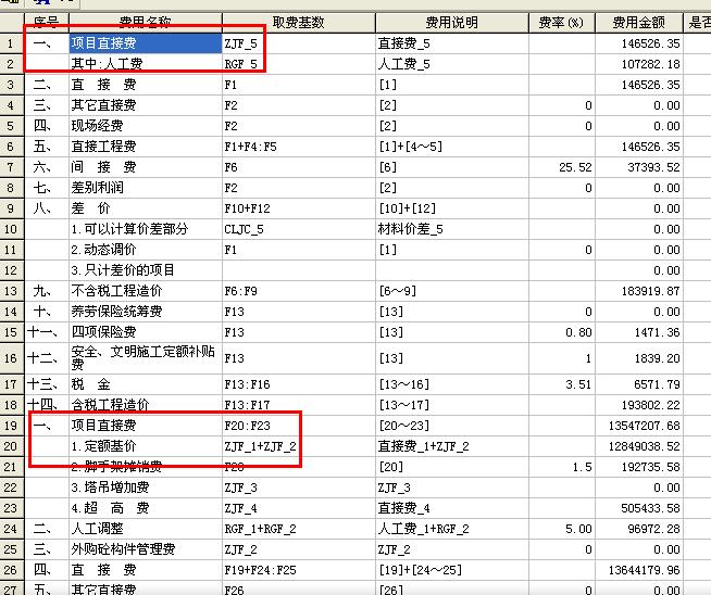

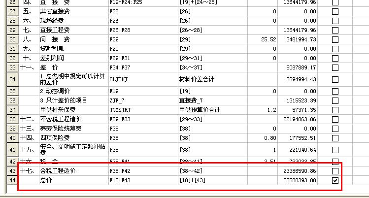

    99定額里面建筑的費用匯總為什么只是一般土建的,里面的機械土石方,人工土石方工程有沒有總在總費用表里面
  • 這是三個獨立的報表,要分別輸出的。
    你想?yún)R總在一起,就要將其中兩個的表中全部行選準復制,粘貼到一般土建的費用表中,然后編輯一下最后的合計行就可以了。
