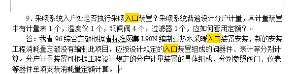

這是個綜合,需要分解套用定額,如閥門、過濾器、壓力表、溫度計等構成,單個選取定額

這是給你的山東的定額解釋,各地有不同,建議查閱當地定額解釋核準。
提醒一下:如果入口裝置處需要做井的,井要借套土家子目。
