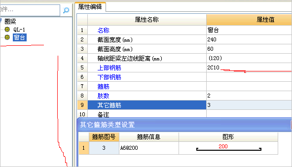

    底層和頂層窗臺標高處加高為60的通常混凝土板帶,寬為240,主筋2c10,分布筋a6@200 想問一下,用圈梁布制,高度應該在窗臺壓頂的下方?分布筋怎么布制,是什么模樣的?
    分別用圈梁繪制,高度在窗臺下方,取消原窗臺壓頂。主筋為2C10,分布筋A6@200,S形分布箍筋。

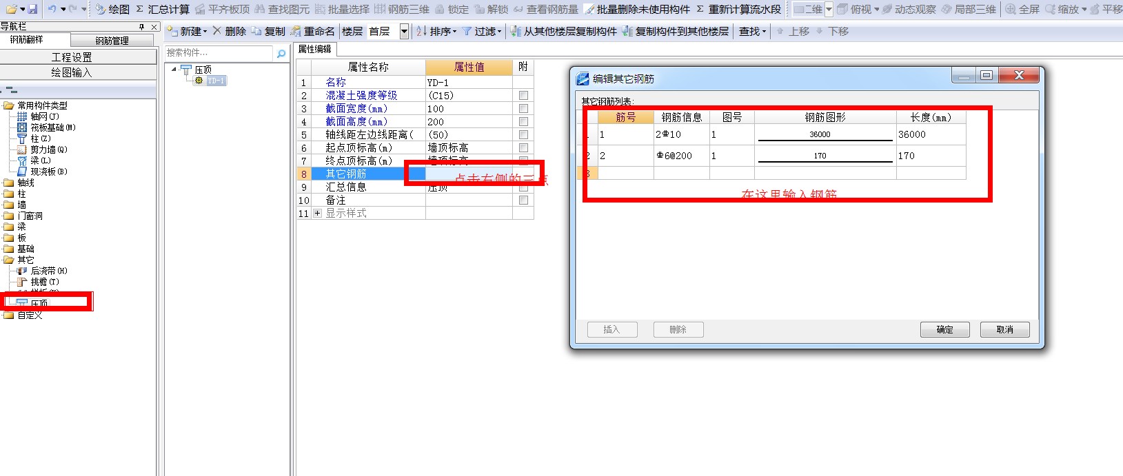

    底層和頂層窗臺標高處加高為60的通長混凝土板帶,寬為240,主筋2c10,分布筋a6@200 想問一下,用圈梁布置,高度應該在窗臺壓頂的下方?分布筋怎么布制,是什么模樣的?看定義方法如下。

  • 可以用小構件定義 也可以手工配合完成。

  • 主筋
    可以用壓頂定義構件并繪制。
    壓頂鋼筋的兩端不用180度彎折。輸入主筋的 長度,分布筋跟 主筋長度 計算數量。沒有別的辦法。
    還有一種是 用圈梁定義構件,匯總計算后在 編輯鋼筋 中調整鋼筋,鎖定構件。
