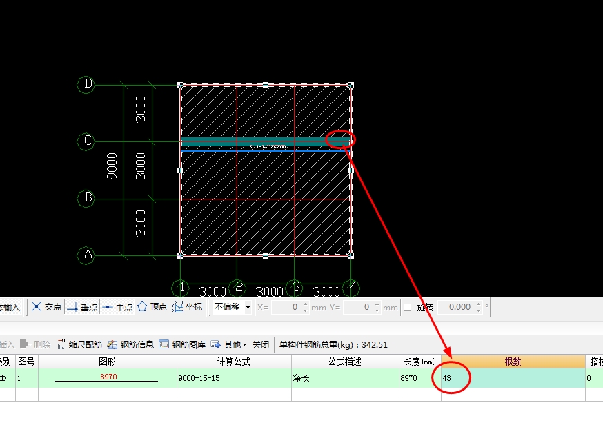

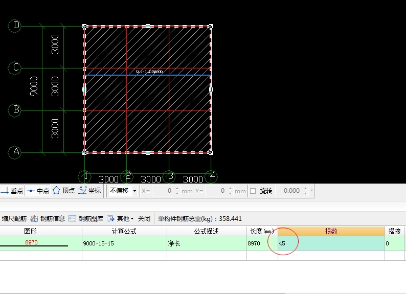

  • 鋼筋撐起半邊天 ”老師的方式,用暗梁定義布置,會影響到板受力筋計算的根數,所謂的增加,它本身是在原有鋼筋的基礎上增加鋼筋,對于板鋼筋是沒有變化的才對,所以我遇到這種情況時,是彡樓層板帶代替,它不影響板鋼筋的計算。
    圖片1是是沒有布置暗梁的計算情況。單構件
    圖片2是布置了暗梁的計算結果。
    梁處
