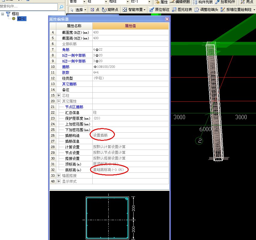

  • 廣聯達鋼筋抽樣把柱子在±0分開下面沒有縱向鋼筋
    我們 蓋的是地上一層的車庫 柱子是從±0以下到±0以上 我在±0分的樓層 結果看鋼筋三維 ±0以上的有縱向鋼筋 一下的就沒有了 是怎么 回事 而且 下面的柱子 沒有鋼筋量
    抽樣
    基礎層也要布置柱,如果是要直接從基礎層一起計算,就要調整柱的底標高是基礎的底標高。如果還要從基礎中直接布置的首層頂通長鋼筋,不計算插筋,還要在屬性中設置為“縱筋錨固”。
    分開
    2013-12-16 10:57:01
  • 你好   下邊的縱筋是在下一層體現    上一層只是體現要搭接的縱筋位置
    2013-12-16 10:58:29
  • 下班也要布置柱子的,下邊的縱筋是在下邊一層中顯示的。
