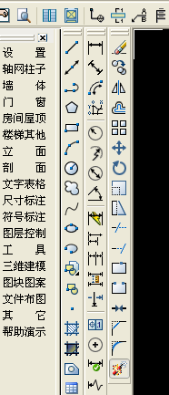

  • CAD圖紙中有塊,用天正打開CAD圖,點擊左側工具欄的‘分解’依次把CAD圖中的塊進行分解,保存,再導入CAD圖。
