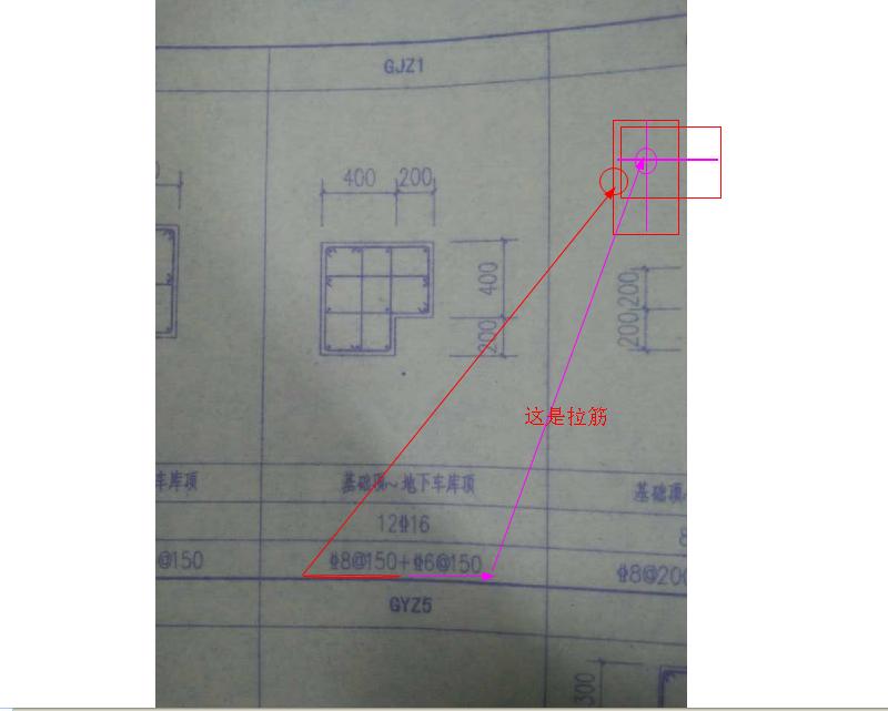

  • 剪力墻鋼筋中兩種型號的箍筋怎么進行定義設置,同時圖紙中沒有標明拉筋的配筋是否需要進行設置。
    轉角柱
    轉角
    問題補充:應該準確的描述構造轉角柱和構造翼型柱

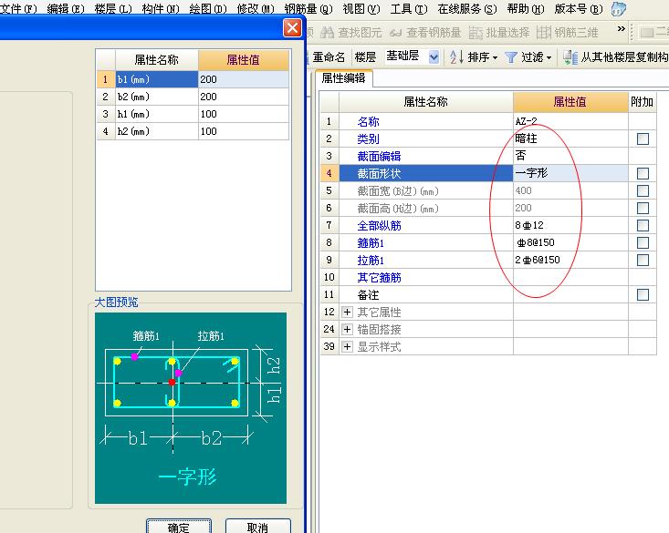

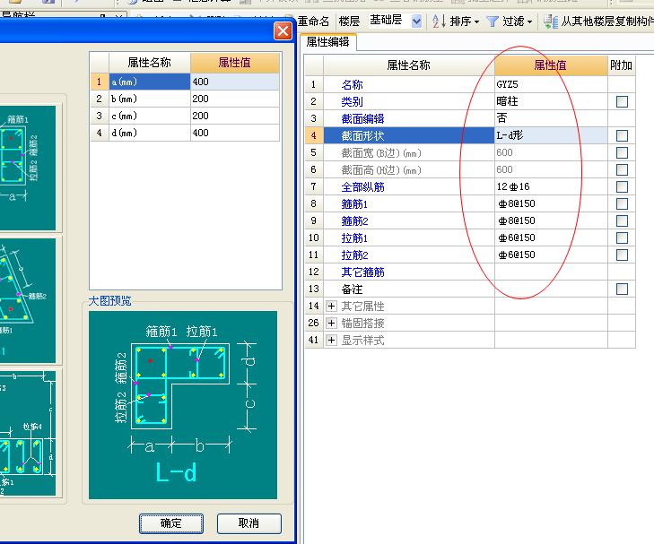

    這不是剪力墻。是剪力墻結構中的 暗柱。按照 參數化暗柱定義構件,輸入方法 按照 圖中標注的方式 如4c18+6c16。
    暗柱 外側箍筋是 c8-150,內側 小箍筋 和拉鉤 是c6-150。
    如果有(軟中不能定義)小箍筋,在 其他鋼筋中輸入是 選擇即可。

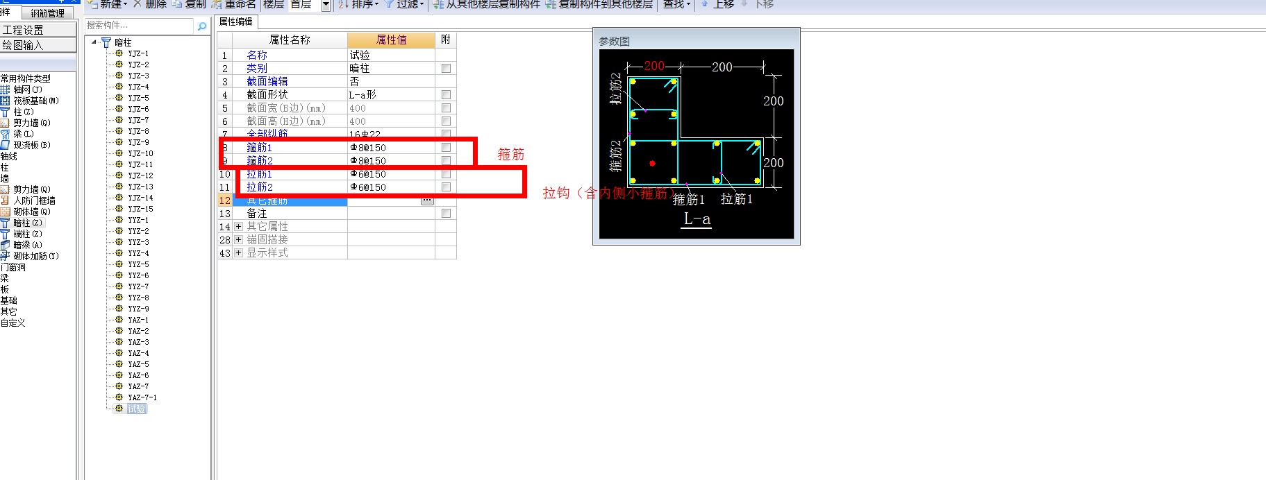

  • 前面的應該是箍筋,后面的是拉筋
    2013-12-14 08:27:19
  • 在截面編輯中點擊‘是’,把原有箍筋刪除,然后分別定義箍筋,用直線或距形畫箍筋,或者點擊修改箍筋也可以
