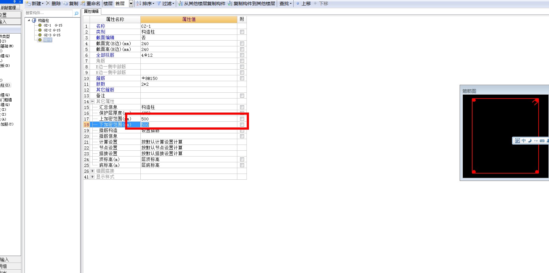

    請教哈各位,我布置構造柱的時候這個墻的厚度不同時,他們的配筋都不一樣,這樣的話我咋自動布置呢,還有這個上下還要加密咋處理呢,我是詳用這個自動布置的方法
    厚度不同

    在定義構件總設 上部加密和下部加密范圍。

  • 可以將一樣的墻后的選擇自動布置。加密處理按照圖紙要求加密。100厚的加密了最后審計也不會給你的。

  • 【您好,先建立構造柱屬性,然后再進行布置就可以了。要根據設計要求進行配筋。。個別不同的需要手動進行修改。】
    2013-12-11 14:29:01
  • 根據結構說明不能用自動生成,定義不同墻厚的構造柱,畫圖布置,那個上、下加密軟件是默認加密的

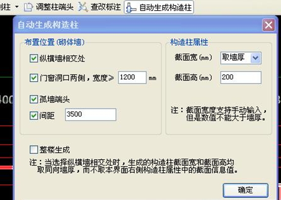

  • 你說的是不是智能布置?
    2013-12-11 15:45:33
  • 構造柱一般情況下是根據墻高與墻長的關系來確定布置構造柱的數量。一般沒有什么好方法。在算量中提供了自動生成構造柱工具,你可以在自動生成構造柱時進行設置參數。如下圖
