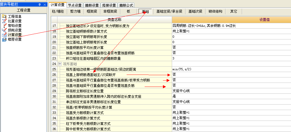

    伐板面筋遇到基礎(chǔ)梁怎么設(shè)置才能夠通長過去呢??親們 想想辦法了額
    你好:在計算設(shè)置里定義一下遇基礎(chǔ)梁時筏板面筋拉通計算。我截圖的第26條就是筏板的面筋呀。
    拉通

  • 布置鋼筋時采用多塊板布置,就是通長計算鋼筋。
    2013-12-10 15:33:42
  • 軟件暫時是處理不了筏板的面積和基礎(chǔ)梁平行位置的不扣減關(guān)系的,您可以手動在編輯鋼筋中把這個部分的長度添加上去,在鎖定構(gòu)件重新匯總計算就可以的。
    2013-12-10 16:39:34
  • 應(yīng)該是 筏板面筋與基礎(chǔ)梁 垂直時 拉通 布置, 與基礎(chǔ)梁 平行 就不用設(shè)置 筏板 鋼筋。不用設(shè)置 軟件 自動默認(rèn)。
    實(shí)際施工中 與基礎(chǔ)梁平行的位置也不用設(shè)置 筏板上部鋼筋。
