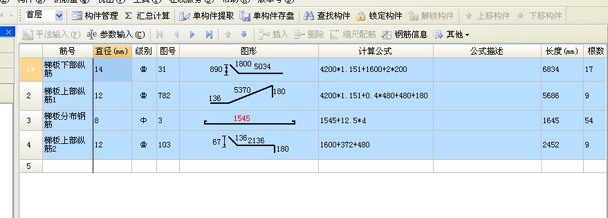

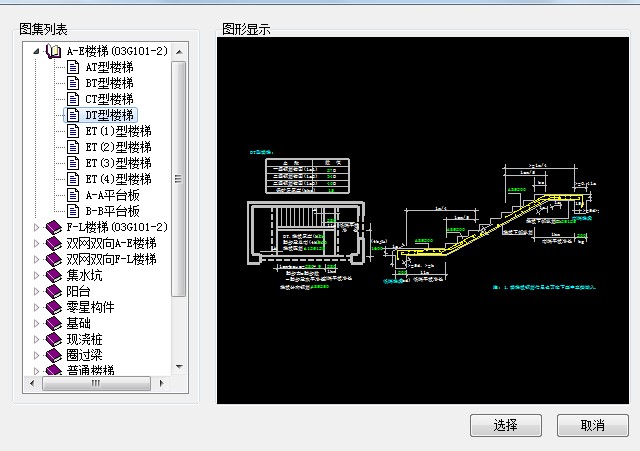

  • 樓梯鋼筋在鋼筋軟件中是定義不來的,只能用單構輸入選擇圖集計算鋼筋量了。
    2013-12-09 21:30:20

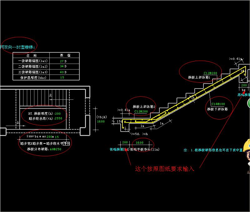

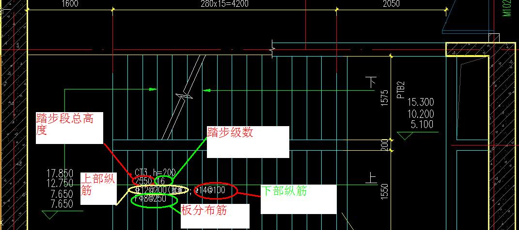

  • 選單構件, 然后再選“樓梯”圖集,根據圖紙選擇樓梯“形式”,按樓梯的平法標注的鋼筋在圖上輸入鋼筋信息即可。
