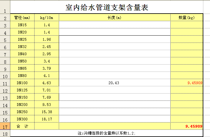

  • 施工必須符合規(guī)范,也就是國(guó)家各種工程圖集,如果你學(xué)預(yù)算還得看定額中如果包含了管道支架,那這部分是不允許再計(jì)算的,如果你做施工,則按圖集的要求及施工現(xiàn)場(chǎng)情況,采用合適的支吊架,圖集上什么支吊架采用什么金屬構(gòu)件都有說明,然后把總量加起來再按鋼材理論重量計(jì)算一下就行了,有個(gè)工程實(shí)踐,你把每個(gè)系統(tǒng)的管道長(zhǎng)度加下來*0.8,這就是這個(gè)系統(tǒng)的支架重量,試試二種算法,看看有多少誤差。

  • 你可以看看當(dāng)?shù)囟~給排水,采暖、消防的計(jì)算規(guī)格(各地會(huì)有所不同。一般給水:DN32以下不用計(jì)算,32以上計(jì)算。排水不用計(jì)算。 消防:所有管道都要計(jì)算。至于用什么材料,一般圖紙很少給出大樣圖。你可以自己選用制作主材。
