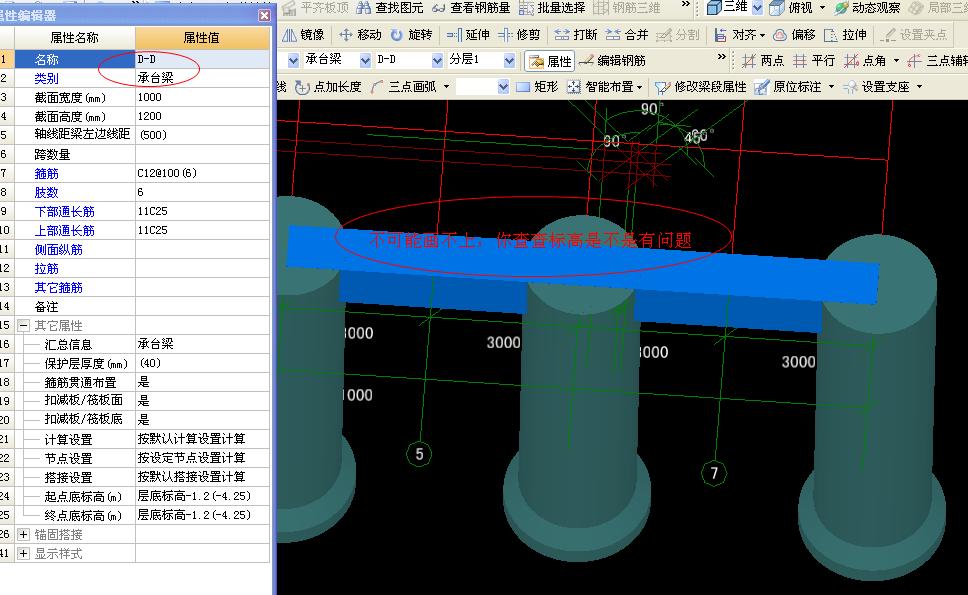

  • 可以沒有承臺,樁直接接承臺梁嗎??樁頂標高跟承臺梁頂標高相同
    我的圖紙里基礎是人工挖空擴底灌注樁,一部分樁直接到基礎頂(-0.4)跟基礎梁頂平齊。另一部分樁頂標高只到-2.1,但是圖紙里找不到樁承臺,只顯示樁頂接承臺梁,承臺梁下有墊層,承臺梁上再接剪力墻或者暗柱一直到-0.4。請問可以沒有承臺,直接接承臺梁嗎?我理解的這種基礎合理嗎?初學者,都不太懂。我試了一下,貌似畫不上,求名人解答?。?!
    你說的這種做法有,不多,
    承臺梁
    2013-12-07 10:52:59
  • 一般樁基礎上都要有樁承臺的。
    但有的灌注樁會樁頂直接用承臺梁均布荷載的。這主要看設計人任何設計了。
    2013-12-07 09:58:26
