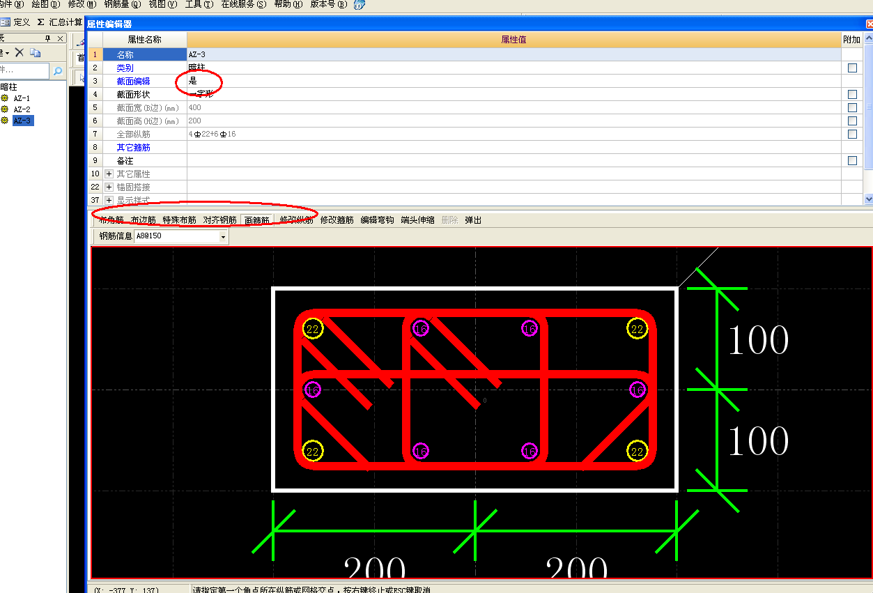

  • 幫忙定義一個約束暗柱謝謝
    幫忙定義一個約束暗柱謝謝,不會弄啊最好有圖示
    其它鋼筋
    問題補(bǔ)充:關(guān)鍵是后面的約束范圍里面怎么計算啊,我看圖集寫的有的有箍筋有的沒有箍筋,我這個應(yīng)該是屬于沒箍筋的,那就是指只算拉筋是不是啊,用Lc-400的值除以肢距200就是根數(shù),然后在其它鋼筋里面輸入 根數(shù)*c10@100對嗎? 如果說墻體豎向分布筋和拉筋箍筋的間距不一致又怎么計算???
    你新建參數(shù)化暗柱,在每個類型的最后一個圖形就是約束邊緣鋼筋類型,供你選擇,我的截圖傳不上去,你就按照我說的去找就行了

  • 在定義的暗柱屬性的截面編輯下拉選擇“是”,就可以布置縱筋、箍筋和拉筋了
