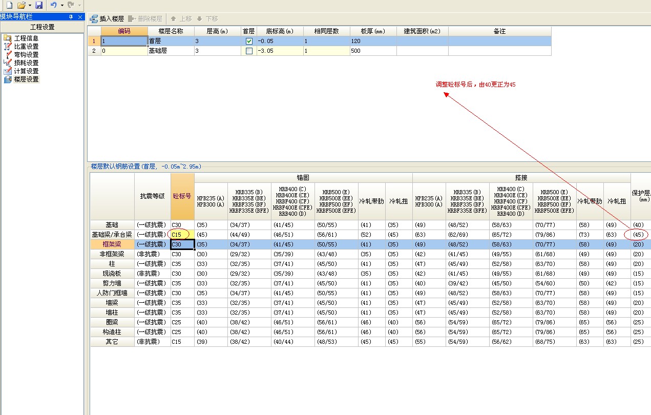

    11G101-1 54頁,混凝土強度等級不大于C25時,表中保護層厚度數值應增加5。實際廣聯達鋼筋算量考慮這條嗎
    可以的,這可以在樓層設置看出的。

  • 軟件會自動考慮,軟件按你選用的鋼筋計算規則確定
    2013-12-05 16:43:54
  •          11G101-1 54頁,混凝土強度等級不大于C25時,表中保護層厚度數值應增加5。實際廣聯達鋼筋算量是應該考慮這條了,如果沒考慮可自己再設置上就行了。
