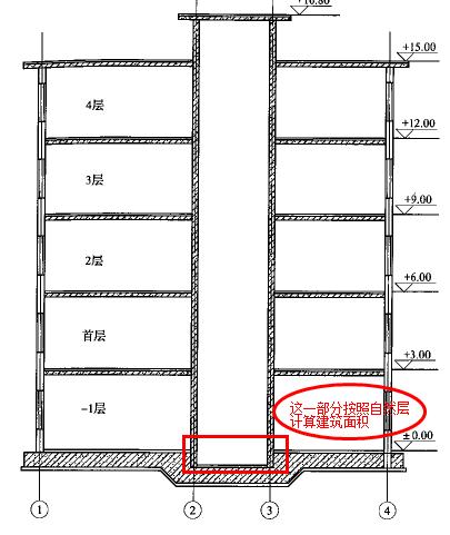

  • 基礎中-1.8米深電梯井是否計算建筑面積
  • 梯井
    電梯井
    基礎中的電梯井是不計算建筑面積的,電梯井是按照自然層計算建筑面積的。
    2013-12-05 07:18:56
  • 1.8米深的電梯井不能計算全建筑面積,高度不夠,要達到2.2米高度計算全面積。1.2米至2.2米高度只能計算1/2的建筑面積。
    2013-12-05 07:14:42

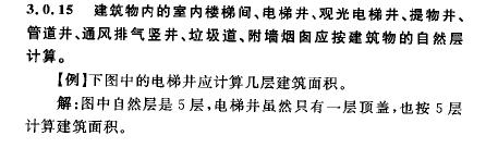

  • 建筑物內(nèi)的室內(nèi)電梯井應按建筑物的自然層計算建筑面積。另建筑物頂部有圍護結(jié)構(gòu)的電梯機房,層高在2.2m及以上者也應計算全面積,層高不足2.2m的計算1/2面積。此時,電梯井在電梯機房層也是計算建筑面積的。基礎中的-1.8m深電梯井是不計算建筑面積的。
