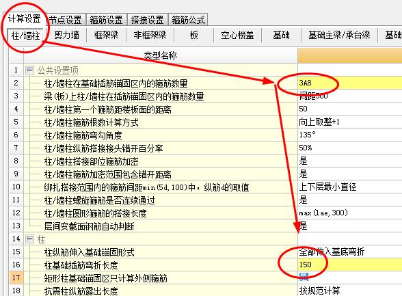

    如下圖,我想問(wèn)一下:拉筋3A8,和柱的插筋,如何在鋼筋軟件里邊布置?

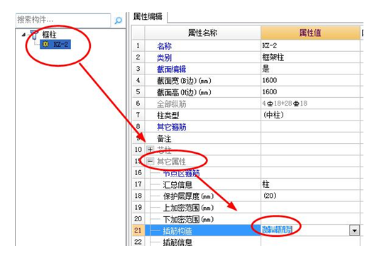

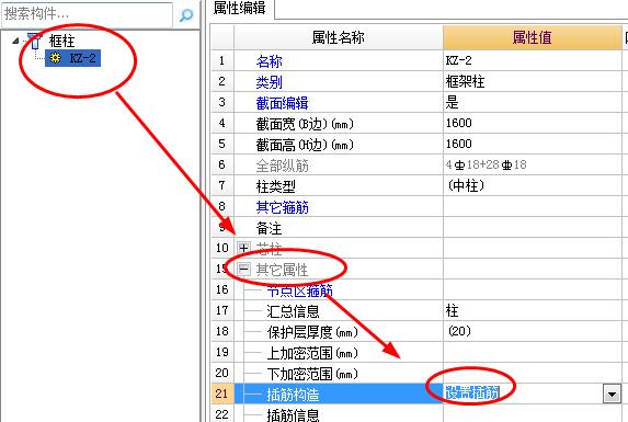

    柱的插筋,在柱子的屬性中設(shè)置。如下圖所示:

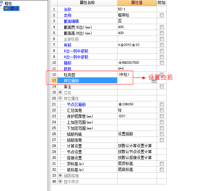

    答疑解惑 拉筋您在屬性中的其它箍筋中去設(shè)置就好的

  • 你好:在計(jì)算設(shè)置中設(shè)置即可

  • 這個(gè)3A8就是柱子插筋在基礎(chǔ)中的三道箍筋。
    在基礎(chǔ)上布置柱子就可以了。
    2013-12-04 14:35:50
  • 柱的插筋,可以在定義柱的時(shí)候設(shè)置。
    其他的在計(jì)算設(shè)置中設(shè)置。
