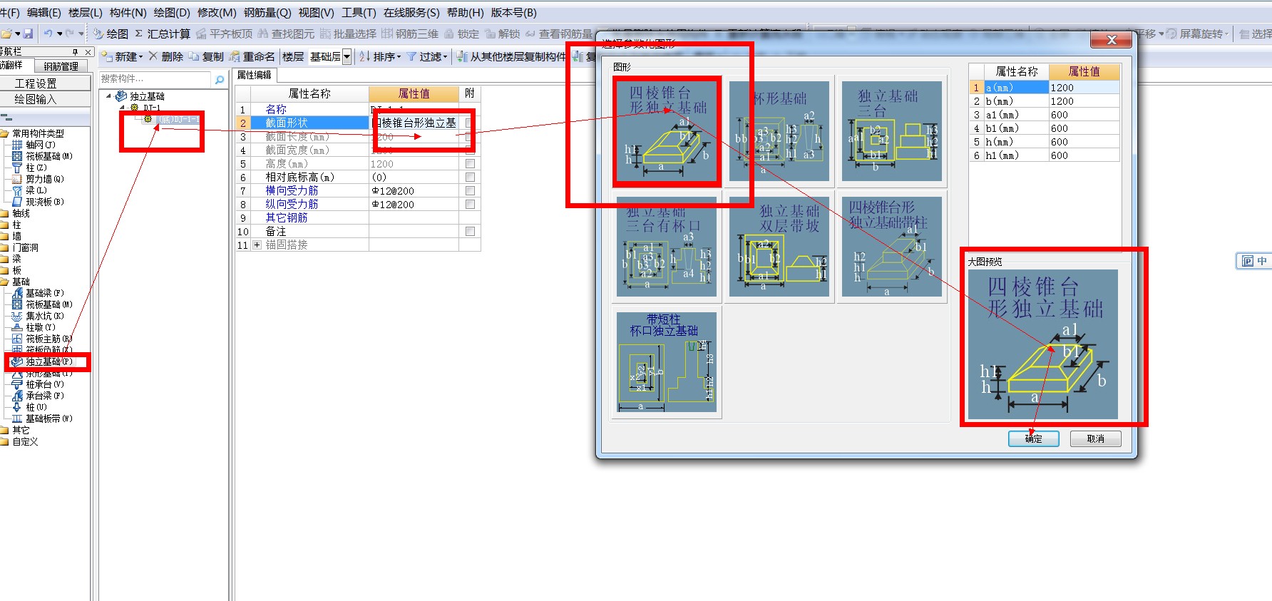

    定義獨立基礎(chǔ),再 定義參數(shù)化獨立基礎(chǔ)單元中選擇 相應(yīng)的 類型即可。看截圖。
    沒有這種了類型的,就要變通一下處理了。

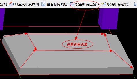

  • 筏板基礎(chǔ)及獨立基礎(chǔ)都可以定義,我感覺還是筏板基礎(chǔ)比較方便。
    2013-12-04 08:36:25
  • 1、在圖形中,可以定義為筏板----然后設(shè)置筏板邊坡,鋼筋用筏板主筋底筋來定義。如下圖。
    2、在鋼筋中,如果沒有面筋的話,可以定義一個矩形的獨立基礎(chǔ)單元,頂面不需要設(shè)計,因為計算底筋的時候,只要底面的尺寸正確就行。
    3、帶坡度的獨立基礎(chǔ)是沒法設(shè)置的。
