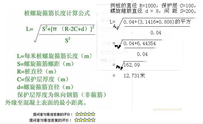

    鉆孔灌注樁的鋼筋籠里的鋼筋手算怎么計算,具體的計算公式是什么?螺旋鋼筋的公式是什么? 我現(xiàn)在沒有軟件,想知道手算的公式,謝謝
    螺旋箍筋總長度 =n×{√b^2+[π×(D-2×15)]^2}+2×π×(D-2×15)+2×6.25×d    L: 螺旋筋的高度 n:螺旋筋的圈數(shù) n=L/b b:螺旋筋之間的距離 ,螺距 D:混凝土柱的直徑 d:螺旋筋的直徑 螺旋筋混凝土保護層15,螺旋筋當中,上下各有一個水平圈,此量必計算在內(nèi)。再加兩個彎鉤長度,就為螺旋筋總的鋼筋用量。還有搭接長度根據(jù)現(xiàn)場施工情況增加。 其實就是螺旋展開是一個三角形的道理。
