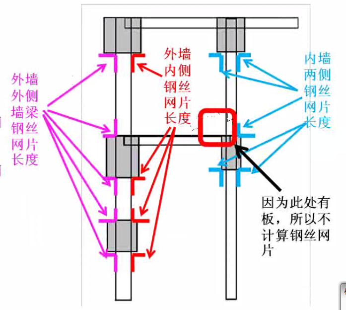

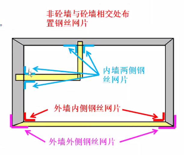

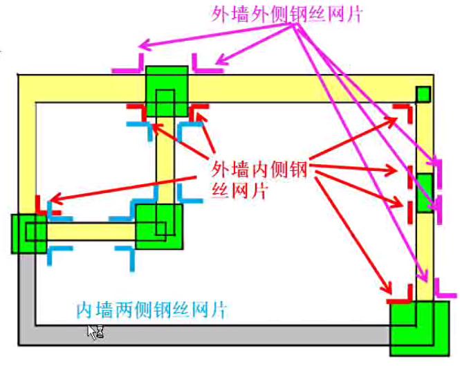

  • 加固墻面的 金屬網 是怎么計算的?
    None
    參考下圖,理解下。
    在軟件中能自動計算出來量。一般是在不同材料墻體交接處設置200mm左右金屬網。

  • 加固墻面的 金屬網 是怎么計算的?
    一般是不同材料墻體交接處設置200mm左右金屬網。
    2013-12-03 14:00:52
  • 您好:墻面掛金屬網【按實際掛貼面積】計算;搭接部分不計算,定額已考慮此部分工程量。
