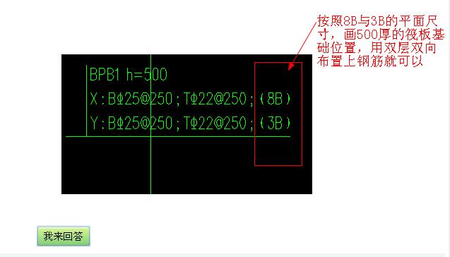

  • 跨板的筏板基礎平板在廣聯達中是怎么設置的?
    求高手截圖操作一遍,謝謝!

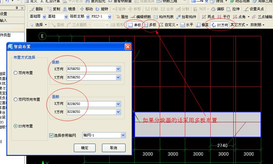

    問題補充:廣聯達鋼筋軟件中是怎么設置的?求高手截圖操作留言幫助一下,謝謝。

  • 是設計用非標準的 方法標注,從截圖看 后面括號中的 信息 不予考慮,定義構件后 選擇 按 X Y方向 輸入鋼筋。B 表示 下部鋼筋;T   表示 上部鋼筋。

  • 先定義好板的受力筋在選則單板布置還是多板布置,在選擇雙網雙向的鋼筋直接布置就好的,但是您的截圖中的3b和8b的符號代表的意思我建議您最好咨詢一下您的設計單位確定一下。
