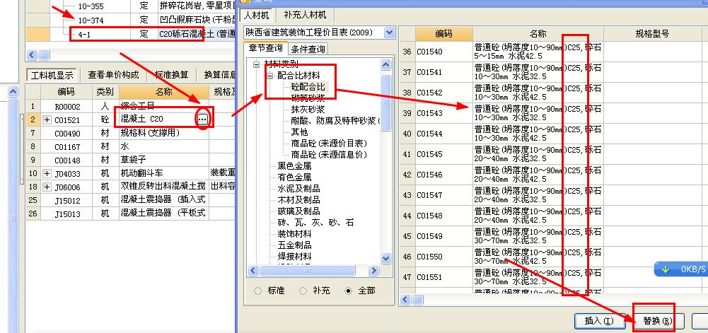

  • 廣聯(lián)達土建軟件中成c20--40、還有中砂碎石、細沙碎石怎么回事呢,我就是想用c25的混凝土
    廣聯(lián)達土建軟件中成c20--40、c20--30等等,還有中砂碎石、細沙碎石怎么回事呢,我就是想用c25的混凝土該怎么選擇呢(標準換算里)
    定額中C20-40是指現(xiàn)澆混凝土標號C20中砂石子粒徑40。定額中現(xiàn)澆混凝土的用砂是按中砂編制的,如實際施工中采用細砂可按配合比調(diào)整。如果實際用C25的砼,如果對應的是C20-40就換算成C25-40,如果對應的是C20-30就換算成C25-30。
    2013-12-01 08:39:10
  • 在標準換算中選擇你想要的混凝土配合比替換就可以了。
    換算
    2013-12-01 08:22:00
  • 你好:
    C20--40、C20--30,后面的數(shù)字表示砼中碎石的粒徑。
    2013-12-01 08:37:05
  • 在標準換算里選擇,橫線后面的數(shù)字表示碎石粒徑。
    2013-12-01 08:42:49
