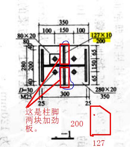

    請問各位!圖中圈出來的鋼板是不是后來焊接上去的,并不是跟柱的工字鋼為一體的!??

    圖中圈出來的鋼板是后來焊接上去的,并不是工字鋼,是柱腳加勁板。

  •        圖中圈出來的鋼板應(yīng)該不是后來焊接上去的,是跟柱的工字鋼為一體的,因?yàn)殇摌?gòu)柱是不允許現(xiàn)場焊接的。

  • 是的。成品工字鋼是沒有的,可以買鋼板現(xiàn)場加工焊接上。

  • 是后來焊接的。正常情況下一般在鋼結(jié)構(gòu)預(yù)制加工成進(jìn)行。也有現(xiàn)場焊接的。

  • 圖中圈出來的鋼板是H鋼柱制作時(shí)焊上的兩塊三角形加勁板,重量計(jì)算在鋼柱制作內(nèi)。

  • 請問各位!圖中圈出來的鋼板是不是后來焊接上去的,并不是跟柱的工字鋼為一體的!??
    回復(fù):根據(jù)圖中顯示,應(yīng)該是鋼柱與基礎(chǔ)錨固的詳圖,圈起來的鋼板是鋼柱底部的三角形加勁板,應(yīng)結(jié)合其他詳圖解讀圖紙。
