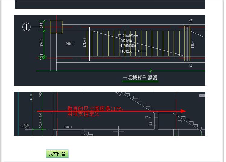

  • 樓梯處芯柱鋼筋如何算量?利用GGJ軟件
    以下三張圖,請問該具體如何設置呢?
    芯柱
    樓梯梁
    問題補充:XZ圖說明“鋼筋從底層框架梁內插起,錨固于樓梯梁內"這句話怎么理解呢?豎向鋼筋的尺寸如何確定呢?

  • 用單構件輸入
    2013-11-29 23:26:57
  • 按照 構造柱 定義并繪制,正確設置底標高和頂標高。
    樓梯的構件 比較復雜,用繪圖輸入 需要設置分層相當麻煩,最好 在單構件中 輸入方便快捷。
    2013-11-29 23:28:51
  • 在框架柱中編緝柱,設置底標高為層底標高,頂標高為LTL-1的頂標高,按位置點畫即可。
    2013-11-30 09:35:14
  • 你好:在單構件輸入中定義為梁上柱,垂直鋼筋底部按照11G101-1第61頁梁上柱節點計算。頂端錨入樓梯梁中即伸到梯梁縱筋下彎鉤12d即可
    2013-11-30 09:18:56
  • LTL-1為梯平臺梁,XZ為梯平臺柱,按非框梁和柱構件定義,XZ圖說明“鋼筋從底層框架梁內插起,錨固于樓梯梁內"這句話就把XZ柱的上標高和下標高都設置至上梯梁的梁頂部和下邊框架梁的梁底就是了,其柱的縱筋錨固軟件會自動處理。
    2013-11-30 16:30:00
