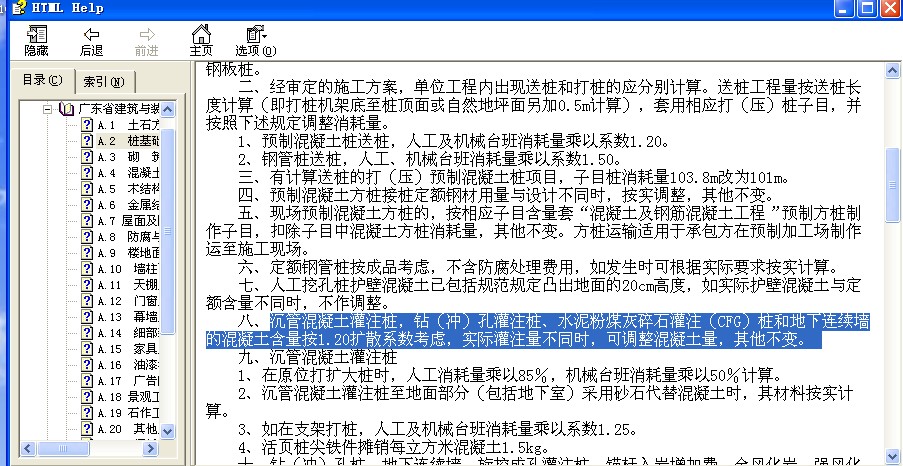

    工程量2500米,樁徑600,鉆孔樁工程量體積應(yīng)該是2500*0.3*0.3*3.1416=706.86,就不清楚是否是考慮扣減了空樁部分,正確的計(jì)算方式空樁部分是不能扣減的,它是砼的澆筑量變化,或者說實(shí)際澆筑量,及下面說的擴(kuò)散系數(shù)(也叫充盈系數(shù))。砼的澆筑量,廣東定額“預(yù)算是沉管混凝土灌注樁,鉆(沖)孔灌注樁、水泥粉煤灰碎石灌注(CFG)樁和地下連續(xù)墻的混凝土含量按1.20擴(kuò)散系數(shù)考慮,實(shí)際灌注量不同時,可調(diào)整混凝土量,其他不變。”,那么應(yīng)該是706.86*1.2=848.23,上述是預(yù)算的計(jì)算方式。
    但你這已經(jīng)是前后不一致,不清楚它的計(jì)算方式是怎樣得來,或者是考慮了其它因素,從他的0.0305,意思可能是計(jì)算每米的體積,也只能是分析是763.02/10/2500=0.0305,但如果是計(jì)算每米的體積就不能再除10,這樣是0.1米的體積了,樁徑600沒有錯的話,它應(yīng)該是0.3*0.3*3.1415=0.339。你清單的擴(kuò)散系數(shù)是847.8(也有可能是現(xiàn)場的澆筑量)/763.02=1.111111111111計(jì)的。

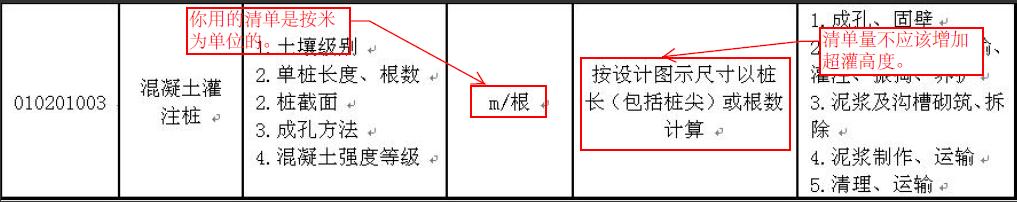

  • 你的清單工程量單位是米,定額工程量單位是10M3,在清單綜合單價分析表中就成了清單每米的所含鉆孔樁體積的單價分析,這樣計(jì)算為763.02/10/2500=0.0305M3。0.0305是每米的體積,其實(shí)每米體積你想達(dá)到的工程量是0.305,軟件是沒有計(jì)算錯,是你按763.02/10=76.302輸入的,所以造成綜合單價分析了每米體積為10分之一。但理論上樁每米體積為0.3*0.3*3.1415=0.2827M3。
    0.305/0.2827=1.0789,這個1.0789應(yīng)該是你在計(jì)算工灌注樁的工程量時增加了超灌高度和充盈系數(shù)。
