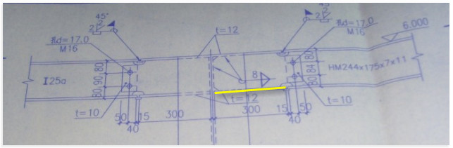

  • HM244*175的長度是否要用3.09-0.3(板寬);HM294*200長度1.8+1.89+1
    HM244*175的長度是否要用3.09-0.3(板寬);HM294*200長度1.8+1.89+1.81-0.3?如何理解是否扣腹板寬?H鋼梁一般與H鋼柱相接在腹板還是翼板?

        1、HM244×175×7×11計算長度的時候,是需要扣掉0.3m的長度的,就是圖中黃色線的那段長度;
        2、HM294×200×8×12計算長度1.8+1.89+1.81-0.3是對的,這里的0.3不是單邊的一個腹板板寬,從圖中你可以看到,你的這根梁是連接在鋼柱的翼緣板上的,而你的1.89和1.81的兩個距離是到中心線的,所以你一邊需要扣掉半個柱寬,也就是0.3m。
    建筑行業(yè)快速問答平臺-答疑解惑
        至于如何理解是不是要扣腹板寬,這個是需要看你的鋼梁的實際連接情況的,比如,如果梁是和柱子的翼緣板連接的,那么是應該要把柱寬扣除來的,也就是鋼梁是連接在翼緣板邊上的,還有一種情況就是,梁是和柱的腹板連接的,這個就要看情況了,有可能是梁直接伸到柱子腹板上連接,這個時候就不需要扣,也有時候是在柱子腹板上焊接一塊鋼板,再和梁連接,這個時候就要扣掉。你可以多看看圖,就能從圖中理解了。
        H型鋼梁和鋼柱的連接的話,你說的兩種情況都是常見的,根據(jù)具體的情況看了。
