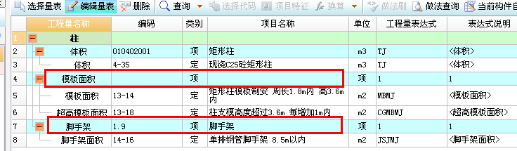

    請問,在廣聯達計價軟件中為什么最終查看報表的時候只顯示部分清單,有些部分完全不顯示,工程量及定額子目全部都規范填寫了。
    問題補充:問題已自己解決,謝謝。
    你好:清單計價是按清單計價規范表格設置的。只顯示項目編碼。項目名稱,項目特征,單位,工程量。
    2013-11-28 17:40:54
  • 你好!不知道你說的顯示不出來的是哪些項目,像如模板、腳手架這些是屬于措施項目,如果你算量軟件選擇的是清單計價,那么報表時沒有這些子目匯總的,如果是其他的項目,你可以檢查是套取清單,匯總計算
