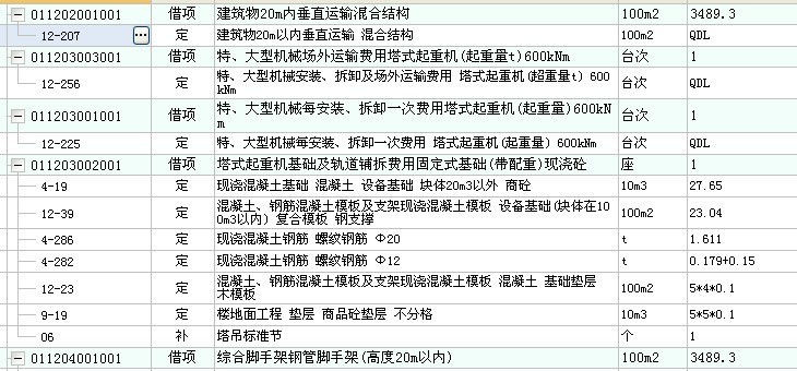

  • 自升式塔式起重機下面的三項定額,它描述了哪些工作內容?
    如果只要求列出該起重機安裝,拆卸及場外運輸如何套項?這樣只需要12-230和12-261就可以了,對嗎?
    三項定額
全部回答 (5) 首答僅用{{minutesHtml}}
    定額
    遼寧地區12-240、12-241也不執行了,暫停執行了,套12-208
    2013-11-28 13:45:03
  • 如果只要求列出該起重機安裝,拆卸及場外運輸如何套項?這樣只需要12-230和12-261就可以了,對嗎?
    沒錯的,你的這三個字母分別是安拆、底座和運輸
    2013-11-28 13:29:21
  • 套了三項定額,都是要發生的,清單都要描述,不能只描述安裝啊。除非其他兩項不歸你施工。
    2013-11-28 13:38:25
  • 你好:套12-230、12-261項12-241項已經停止使用。基礎部分執行鋼筋砼項的相應子母。
    2013-11-28 13:40:30
  • 你好:應該需要計算基礎
    2013-11-28 13:29:37
