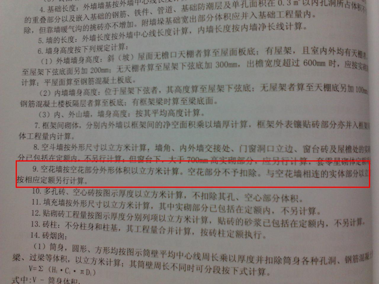

    如圖所示空花磚墻,長度72.6米,寬度0.24米,如何確定工程量? 圖中手標的600為錯誤數據! 請列下簡單的算式,謝謝賜教?。?! 應該套哪些定額子目?是空花磚墻和磚基礎子目嗎?
    空花磚墻
    山西省2000定額中間帶空的3批磚按不扣空洞全部計算套空花墻,其它部分計算套圍墻
    2013-11-29 09:07:42
  • 空花墻以長乘高乘墻厚0.24以立方米計算。
    磚基礎
    2013-11-27 18:31:26
  • 空花磚墻的工程量按空花磚墻的外形體積計算,不扣除空花體積。
    看定額說明。
