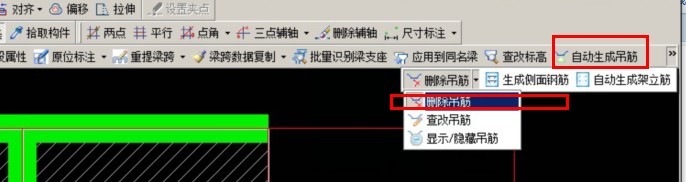

    我想把吊筋刪除掉,只留次梁加筋應該怎么操作呢
    問題補充:我是用軟件畫圖的時候直接自動生成的吊筋和次梁加筋,可圖紙上有的梁里不需要吊筋,只留次梁加筋,我刪除吊筋的時候,次梁加筋也跟著刪除了,我想問的問題是,怎么做能刪除吊筋保留次梁加筋呢?
    您好,軟件中的吊筋和附加箍筋設置好之后,刪除是一塊的,不可以單獨刪除一個。建議你選擇刪除吊筋,之后再重新生成附加箍筋就可以。“自動生成吊筋”命令時,不要輸入吊筋信息就可以。。 重新生成也很快的,用不了幾秒鐘就解決了。。

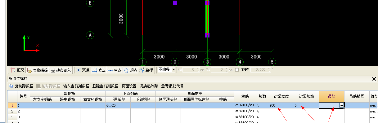

  • 如果不嫌麻煩的話,可以在原位標注中一根一根 的刪除
    2013-11-27 16:03:09
  • 在梁的原位標注里面,吊筋一欄刪除就可以。
