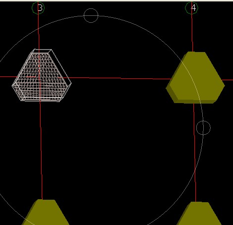

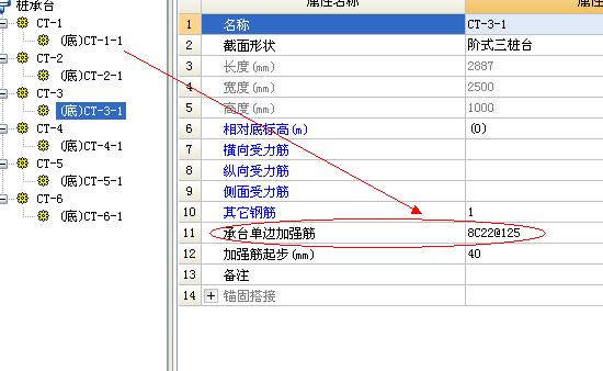

這是三樁承臺,用單邊加強筋輸入計算。
7C16@150/7C20@150就是單邊加強筋的輸入信息。
