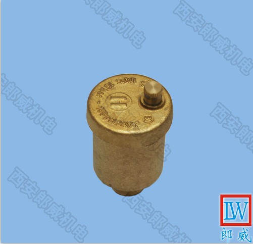

    給水管道頂端的自動排氣閥的規格怎么確定啊?立管是DN50的,是不是一直到自動排氣閥都是50的管子,自動排氣閥規格應取多大?還有自動排氣閥的安裝高度一般是多高啊?謝謝!!!
    立管
    立管、主干管DN50或以下的,自動排氣閥采用DN15的。
    立管、主干管DN50-100的,自動排氣閥采用DN20的。
    立管、主干管DN100-150的,自動排氣閥采用DN25的。
    立管、主干管DN150或以上的,自動排氣閥采用DN32的。
    高度:高出最高的立管或主干管0.3米即可

  • 你好:自動排氣閥沒有DN50的,一般是DN25的。
    2013-11-25 11:19:58
  • 給水管道頂端的自動排氣閥的規格按管道末端的管徑,看圖應該是DN50的(也可看材料表規格是多少),一直到自動排氣閥都是50的管子,自動排氣閥的安裝高度一般是這樣的:
    自動排氣閥管井中安裝高度為地面以上1.5m
    。室內安裝高度為地面以上2m
