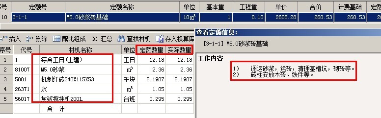

    俗話說了解定額就是分析定額的含量,那么該怎么去分析呢
    【您好,分析定額含量,首先你要知道套的定額子目都包括哪些內容,哪些是必須的,比如主材、輔材,再結合工作內容看一下。注意分析的時候,對應含量里面的內容是否調整,怎么調整等等,比如膠合板模板在套制作子目時,需要扣除膠合板模板的量等等。這是一個熟能生巧的過程。前提是對定額有個整體認識,然后再細化分析具體是否試用現場施工。】

  • 你好:按設計圖紙計算工程量 ,然后套用相應的定額子目,就能分析出定額材料用量。
