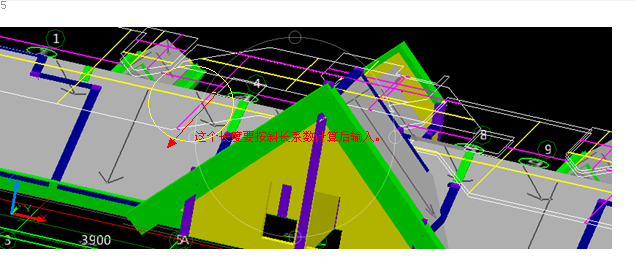

    我在畫斜屋面受力筋時,先畫的斜板又畫的受力筋,畫完后動態觀察的時候鋼筋都在上面,這樣對計算的量有什么影響嗎?
    動態觀察
    你好:沒有問題的,是軟件里的顯示的問題,不影響計算的結果。
    只是負筋在隨斜坡布置時要輸入斜長,不能輸入直線長度。

  • 我在畫斜屋面受力筋時,先畫的斜板又畫的受力筋,畫完后動態觀察的時候鋼筋都在上面,這樣對計算的量有什么影響嗎?
    在畫斜屋面受力筋時,一般先畫平板并布置上受力筋然后再進行三點斜板,當然也可以按你的方法,畫完后動態觀察時鋼筋在上面是軟件的顯示問題,不影響計算結果的。
