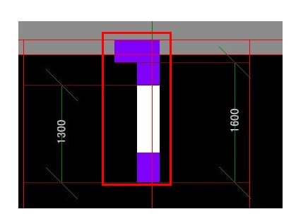

  • 各位專家,老師好,我想問一下廣東省06版定額中,,異形柱和砼墻的劃分問題,,
    對于下圖的這種異形柱和剪力墻,,,歸為墻的部分是1600還是1300了

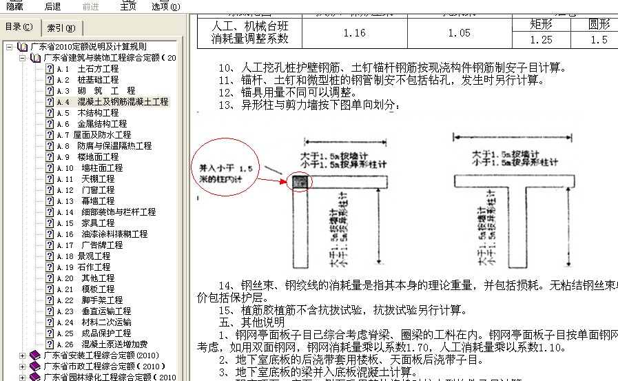

    問題補充:各位專家,老師好。。在廣東省建筑工程綜合定額中,異形柱和墻的劃分,是雙向不能滿足異形柱和墻的標準,則按異形柱或直形墻分別計算。。而在模板定額中,是雙向不能同時滿足異形柱或墻的標準,則按異形柱或直形墻分別計算。。那這樣的話,,這種情況還是1600的范圍算墻嗎???
    根據定額規則,剪力長范圍按1.6米長計算。

    “ 恩,,您好,,那要是算砼墻和和異形柱的模板了,,對于這種的”也是按相應的規則計算。
    2013-11-14 09:45:51
  • 您好,這個暗柱都屬于剪力墻的加強構件。合并到墻里面。
