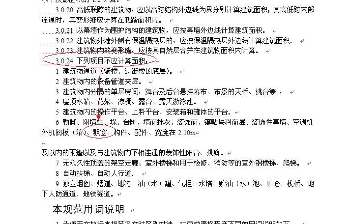

  • 類似這種的轉(zhuǎn)角落地飄窗要算建筑面積吧
    如題
  • 設(shè)計內(nèi)容只要是飄窗,那么是不計算建筑面積的。
    落地飄窗
    2013-11-14 08:55:56
  • 如果是完全落地的窗,就可以計算建筑面積。飄窗是不落地的,飄窗不計算面積。
    2013-11-14 08:58:22
  • 你好:設(shè)計說明中只要注明是飄窗的,是不計算建筑面積的。
    2013-11-14 09:00:01
