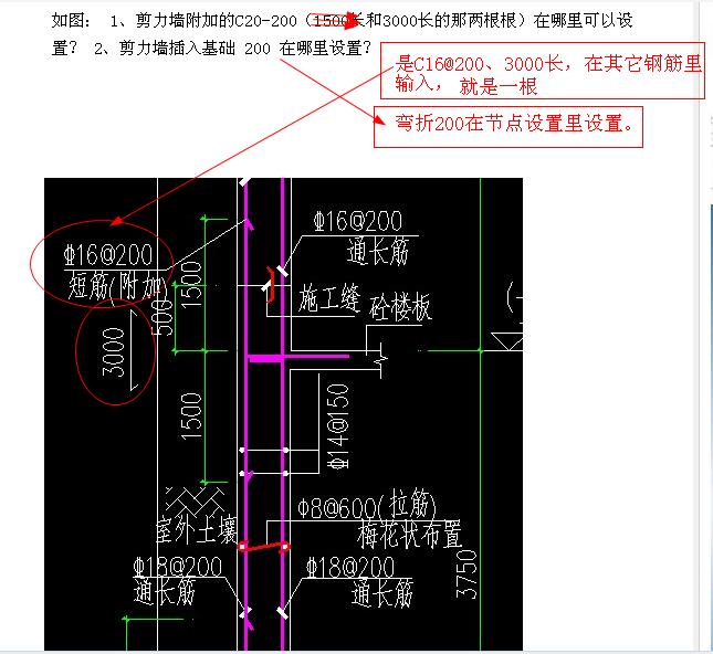

    如圖: 1、剪力墻附加的C20-200(1500長和3000長的那兩根根)在哪里可以設置? 2、剪力墻插入基礎 200 在哪里設置?

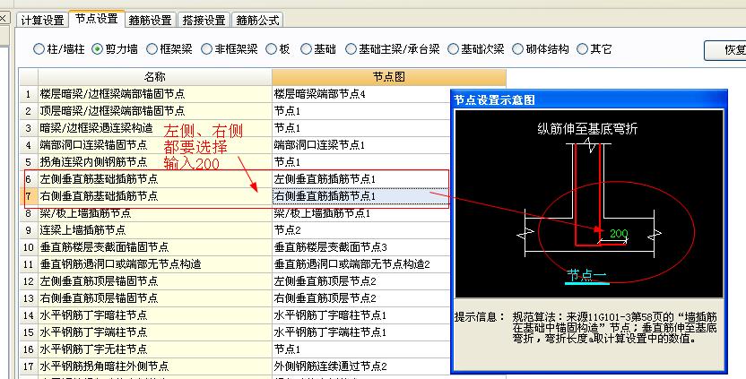

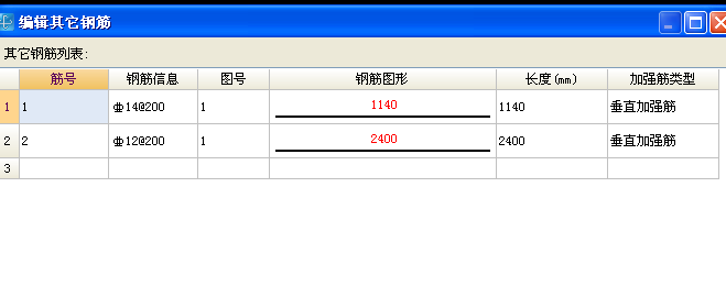

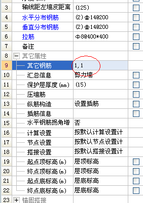

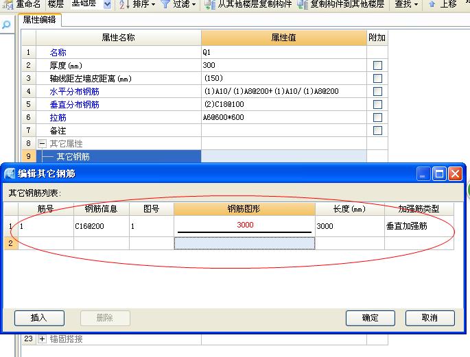

  • 1、剪力墻附加筋在其它里輸入
    2、錨固長度在設置里

  • 其他鋼筋

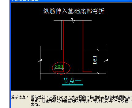

  • 剪力墻附加筋可以在其它鋼筋框內編輯。剪力墻垂直筋在基礎內錨固長度可以在節點設置【左(右)側垂直筋基礎插筋節點】里輸入200即可

  • 在其它鋼筋框內編輯
