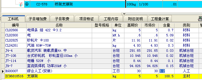

橋架支撐架項目適用于立柱、托臂及其他各種支撐架的安裝。
根據設計圖紙計算橋架支撐架重量,套用定額,支撐架為未計價材料。
