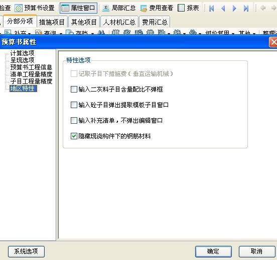

  • 廣聯達計價問題
    組價里根本沒鋼筋,為什么報表里有鋼筋了???套的定額也是沒鋼筋的!
    廣聯達計價
    組價
    這個鋼筋是定額混凝土的構件含量,只要有混凝土就有這個含量的,可以設置讓它不顯示,點擊預算書設置,

  • 鋼筋不再混凝土里體現,鋼筋是單獨抽出來的。
    2013-11-13 07:18:27
  • 江蘇省定額內有鋼筋含量,并沒有組價,對工程造價沒有影響。
    2013-11-13 07:24:21
  • 在人機材力界面選擇鋼筋點右鍵,顯示對應子目看看
