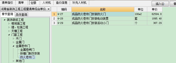

    你好,河南地區在套防火卷簾門和電動裝置時是借裝飾定額,定額里面已包含主材價格,你可以根據市場價格修改主材價。
    子目
    防火卷簾

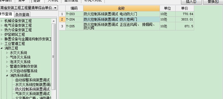

    我們這兒還需要套取調試費,你可以根據實際情況取舍是否調試。

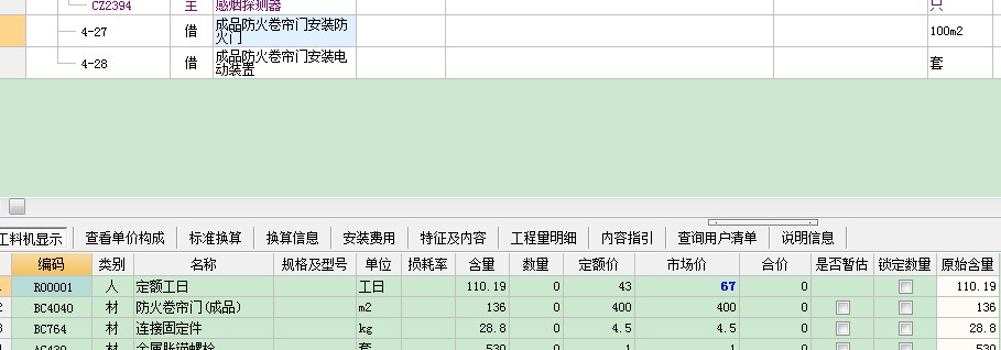

  • 你好:裝飾定額中有相應的定額子目直接套用,主材可以按市場價找差計算。
