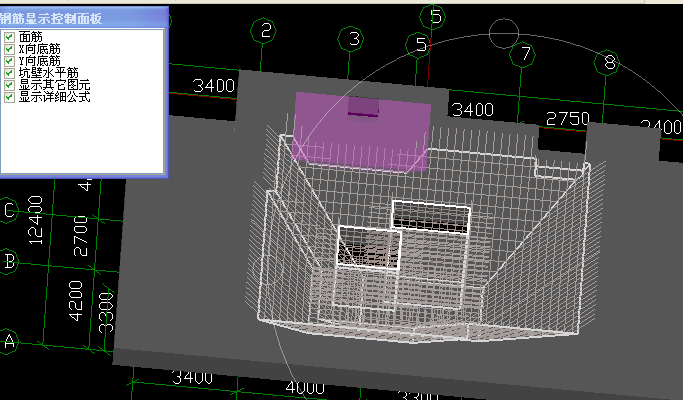

    筏板建好后,畫上集水坑,動態觀察是一個空洞,匯總計算也沒有集水坑的任何信息,怎么回事啊,我都試了幾遍了,都是這樣
    你不會還是用10.0版本吧,2009鋼筋版本和2013鋼筋版本都是可以直接顯示集水坑圖元的呀。2013版本還可以查看集水坑鋼筋三維顯示的,只有10.0鋼筋版本是顯示一個空洞的

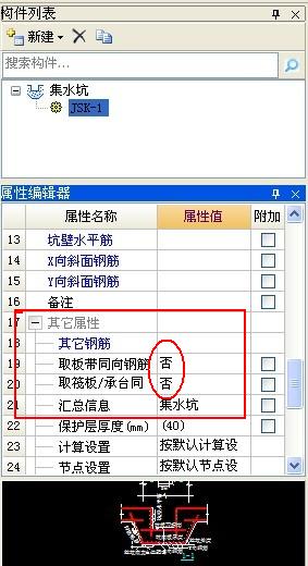

    你查看一下集水坑的屬性里,你是否點擊了默認筏板同向鋼筋那個選項了,那個選項要選擇否,軟件在按照輸入的鋼筋信息計算的

  • 你好:定義集水坑時要把鋼筋信息輸入上去,匯總計算后才有鋼筋量的。
