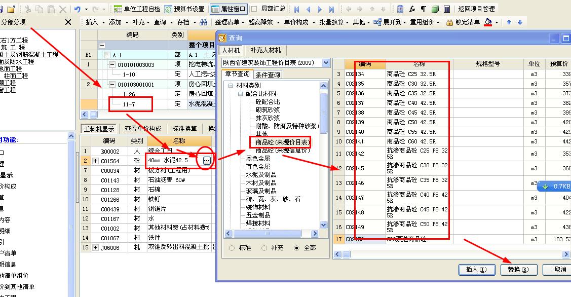

    陜西定額廠區砼路面硬化,是不是用11-7和11-10子目。。上述子目中是普通砼,而我們實際用商砼怎么辦
    你選擇的子目是正確的。
    換算商砼,看我的截圖。
    09定額對商砼的換算已經做了綜合考慮,人工不用扣減,但配合費也不用在計算了,只要選擇替換就可以了。
    (這一點與99定額不同了)

  • 你可以通過在工料機中通過換材料,然后修改主材價來實現
