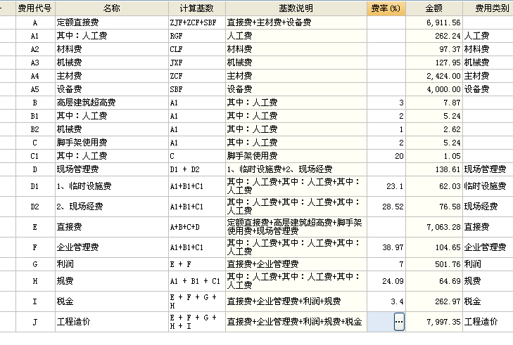

    您好,做完預(yù)算取完費后,取費表內(nèi)企業(yè)管理費一行取費基數(shù)為零,是否取費?謝謝。

    在企業(yè)管理費欄點擊0——點擊出現(xiàn)有3個小黑點小方塊——點擊計價程序里的企業(yè)管理費——選擇與本工程相對應(yīng)的費率

    這個要分專業(yè)的,土建裝飾是的分部分項工程費+措施費用為基數(shù)的,費率可以在費率那一欄點左鍵查詢,安裝工程是以人工費為基數(shù)的。應(yīng)該要計取這一項費用

    取費表內(nèi)企業(yè)管理費一行取費基數(shù)不應(yīng)該為零,是要取費。檢查一下看看問題在哪?是不是你沒看清楚?

    按照實際肯定要記取費用的啊,在工程費用類里選擇3個小點點擊企業(yè)管理費用選擇土建裝飾工程按照分項和措施費用記取,安裝工程按照人工費記取選擇

  • 只要你選對了工程類別(即費用類別),軟件會自動生成各項費用的,見截圖。
