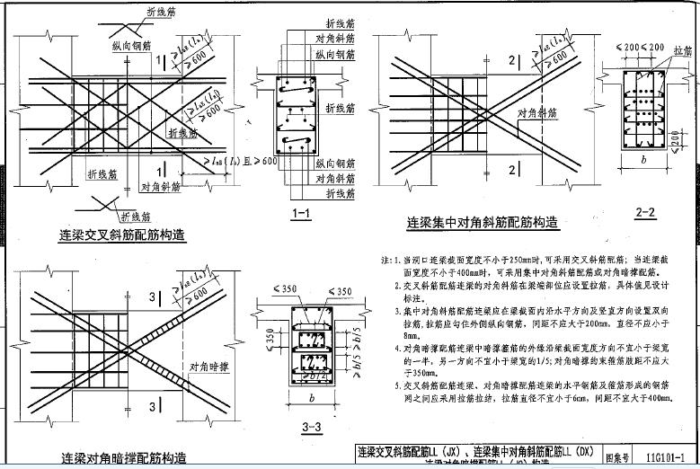

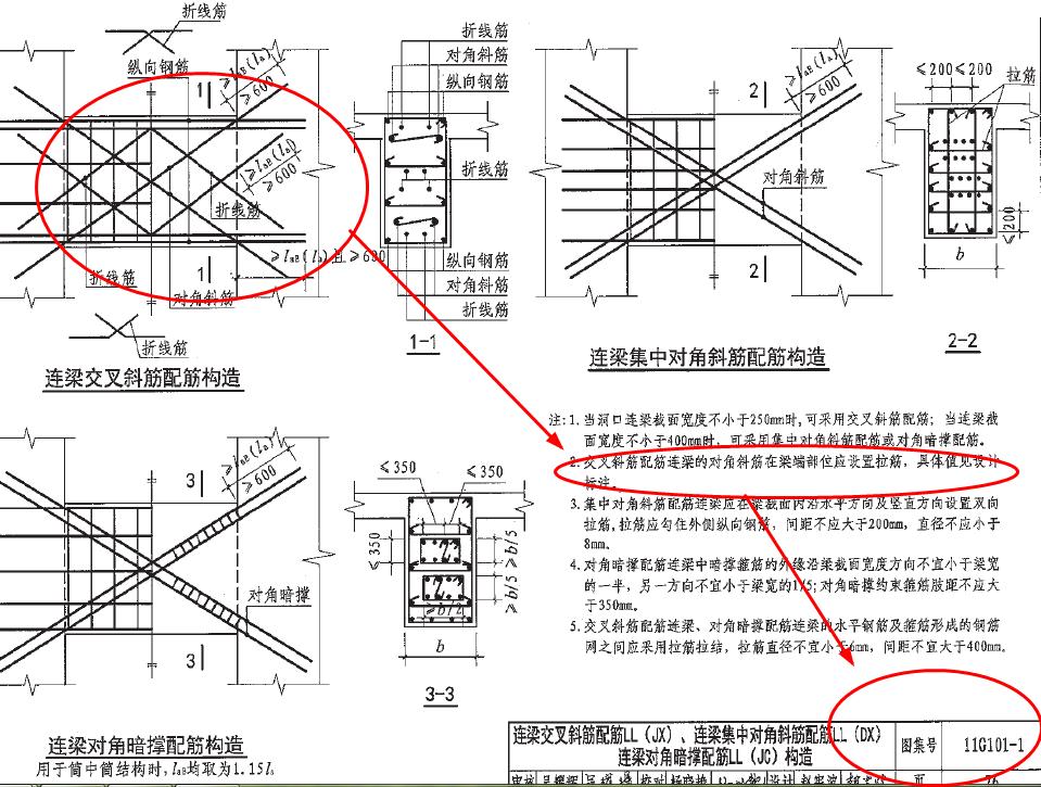

這是梁對角斜筋的拉筋,在連梁的兩頭,每邊布置3根。

這就要看看是不是連梁的斜撐、暗撐了。
